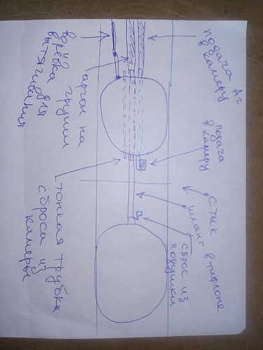

В том та и дело что я знаю что надо делать вроде как поддув, что лучше формировался валик внутри, ладно я представляю подать аргон в маленькую катушку, а если это длинючий трубопровод, несколько сотен метров туда надо кучу аргона , или для этого используют специальный смазку и мажут только шов... Просто я пытался придти к тому чтобы варить без поддува и смазки ) но видимо как я не пытался закрывать и делать маленькие токи то ничего не получаетъся.....Я просто пытался сделать как лучше и быстрее..но видимо никак...
Для уменьшения расхода газа заглушки можно сделать на длинной ручке-штанге чтобы вставлять дальше шва а в верхней заглушке два отверстия одно под пропуск штанги а второе под штуцер. Для неответственных конструкций вместо поддува допускается покрытие флюсами шва с обратной стороны.

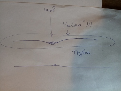

Мало того, что надо подавать аргон в трубу. Ещё нужно весь стык наклеивать скотчем ( можно малярный , бумажным) приоткрыть чуток и ждать когда аргон вытеснить воздух. Проварить между прихваток, опять подождать. Соблюдать межслойную температуру ( 100°). Когда закрываешь стык поддув нужно уменьшить до 1- 3 л , а то выдует металл. Закрывать только после окончания облицовки. Иначе корень сгорит и будет испорчен. В заглушке сделай отверстие для выхода лишнего газа.Перегревать трубу нельзя. Будет " чайка". Сварка труб из нержавейки - это долгая и кропотливая работа.
Вот пример " чайки". И поддува Aqwasol

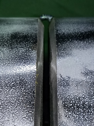

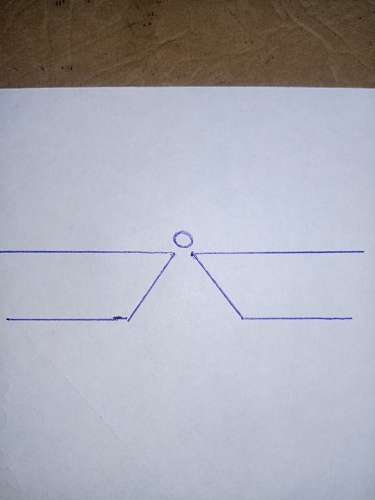

Дайте совет при сварке нерж. трубы (с подачей аргона внутрь) ... труба 28, толщина стенки 3.5 мм, фаска 30 градусов, притупление 0.5 мм сварка в положении 45 градусов. Вопрос.. на каких бы ы токах проварили первый шов (корень)? Какой длины надо держать наконечник? Нужно-ли постоянно держать присадку в ванне? Нужно ли зачищать прихватки? Каким током нужно перекрывать 2-ой шов? И главный вопрос сколько уходит время, чтобы полностью заварить трубу? Если вам не трудно дайте совет....а то что то корень у меня какой то не хороший не стабильный то не сплавиться, то может дать усадку шва в корне... у меня просто опыта мало ))
Кирилл Веденеев, по теории сила тока 15 А на 1 мм. Примерно. Я сваривал бы такую трубу на 50- 55 А. Фаска 37°. Притупление 0- 0.5. Зазор 3.5- 4 мм. Присадка подавать из нутри. Нержавейку можно подавать капельно.( Вот углеродистая лучше присадку из ванны не вытаскивать) . Прихватки должны вырезаться. Делай " мостики" или " сухарики" из обрезков электрода( нерж естественно) Поддув выключать только по окончанию облицовки. Ещё важно когда корень заканчиваешь и остаётся около 10мм нужно снизить поддув до мин. ( 2- 3л) иначе может выдуть в обратную сторону. Лицевать на 15 - 20 А больше. И соблюдай межслойную Т°. О " Чайке" я выше упоминал.С нержавейкой нужно в 3 раза больше времени, чем с чёрной.

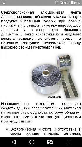

Кирилл Веденеев, мои советы для сварки с обратным валиком. Под гидросреду( молоко , пиво)сваривают без него. Для труб большого диаметра используют ленту.
Кирилл Веденеев, для стыков где нет возможности организовать поддув поступают так: из нутри трубы заклеивают водорастворимый бумагой. Собирают и подают аргон через иглу .
Так же есть самозащитная присадка. В нутри гранулы. Она образует шлак как при сварке РДС. Сваривать ей тяжелее. И качество не всегда 100%. Но она есть.
Сергей Мазурик, очень полезная информация! А вот про ленту можно поподробнее? Раньше мы пользовались либо малярным скотчем либо просто металлизированным.
