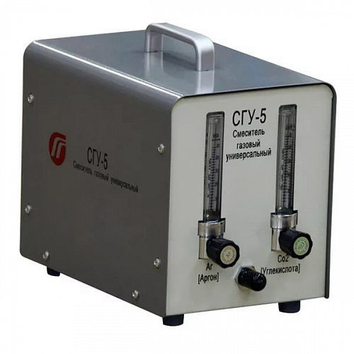

Может проще взять вот такой смеситель:
Спасибо всем за советы ,о существовании готового смесителя не знал, штука должна быть хорошая только за 20-25 тыс.руб. просто куплю еще 2 балона под смесь , еще на проволоку останется ))
