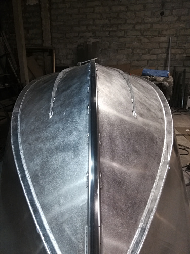

Как и обещал, выкладываю фото:
На первой фотки: общий вид
На второй фотки: уголок спереди закруглил
На третий фотки: сзади оставил как есть
Вот теперь все понятно.
