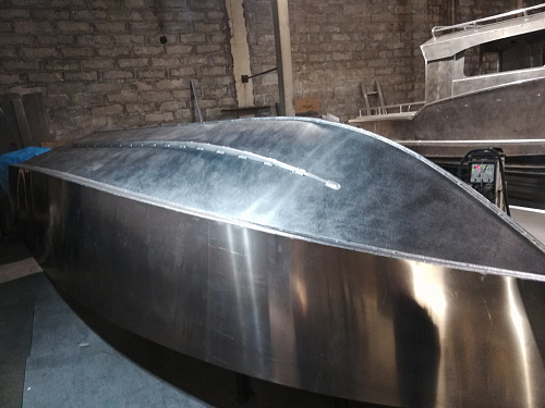

Катер перевернули только в среду к вечеру, полтора дня коту под хвост.
Сварка лодки из Амг5м.
Максим,пункт радуемся жизни можно ставить после каждого действия из списка))
Максим,на протечку нужно тестить до накладки
Максим написал:
Дато Немсадзе написал:
Приваривают только короткими швами.
Короткий шов, это сколько и какое правильно оставлять расстояние между швами?
Мы привариваем защиту 50 через 150.
Максим, обязательно будет. Накладка на киль (килевая защита) элемент расходный и меняется по мере истерания, от того её вглухую не обваривают. Приваривают только короткими швами.
Максим написал:
Андрей написал:
Может это типа кильгарда хрень ???.
А приварена она на " электрозаклёпки" ???? Ну это просветленные дырки в накладке , заварили прихватив днище.
Присадку я бы взял 4043.
Окститесь. Эта присадка для силуминов, литьевых сплавов, в некоторых случаях для сплавов группы АД, но никак не для АМг и АМг5М в частности.
А по факту, какая все же нужна присадка?
5356 или 5183.

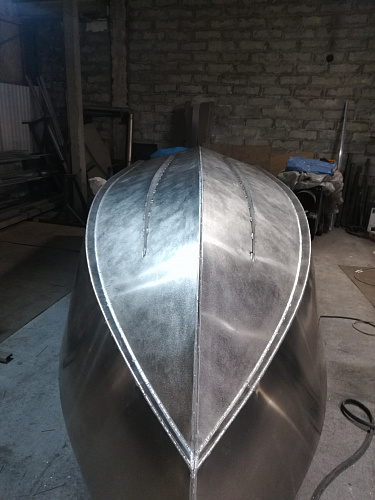

Дато Немсадзе , а что это за узел? Нос(Форштевень)? Или я путаю?
В верном направлении думаете))
Рым на защите.

А вот это у меня самое любимое место...

Защита приварена. Можно переворачивать.

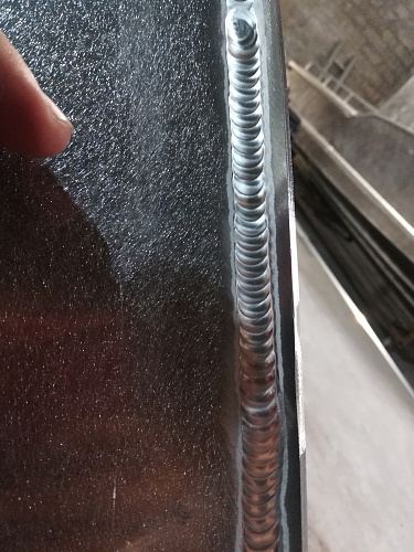

Михаил Кох, Виктор Мухаткин, на обварку корпуса я затратил около 8ми часов.
Михаил Кох написал:
Очень круто! У вас какой стаж? Уверен что большой.)))
Стаж по работе с алюминием (радс и п/а) около 7 лет.

Всё обварено, почти 32 метра сварных швов. Осталось килевую защиту приварить и можно переворачивать
