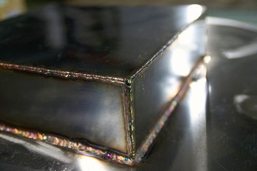

На 1 фото полосы 50х25, разделка 60 градусов с обеих сторон. Предварительный прогрев пропановым резаком, 160А, 3.2 wl-15, 5256 2мм.
На второй нерж 304, 2 мм, 50А с присадкой 304, синий электрод
3 фото нерж 340 1.5мм, 35А с присадкой 308. Верхний шов без присадки, там отрезано с запасом для формирования шва. Первый тестовый образец, говорили что не реально сварить и все поведет )
И я этим не зарабатываю, просто хобби. Варю когда друзья попросят спасти их заказ.
