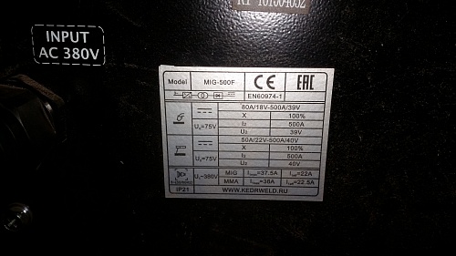

Павел Горбачев написал:
Кедр 500F у него пв на 500 амперах 100%.
Врать-то зачем? Там 60% ПВ по бумагам. Второе на токах 400-450А идет проволока 1.6-2.0мм. У кедра роликов 2мм нет вообще. Это я так на вскидку.
Вадим Василичь, врать мне не к чему! И что бы не быть многословным прикрепляю фото таблички с данного аппарата и там все написано!
Изменено: Павел Горбачев - 03.04.2018 09:56:19
Рекомендую посмотреть 12 страницу инструкции по эксплуатации. Более правдивая инфа. Да и по логике несрастуха, никогда ни у кого не было 100% ПВ на максималке!! Ура, Кедр впереди планеты всей. Паша, думай головой.
Вадим Василичь, Если бы лично не гоняли его на полную катушку на заводах то рассуждал также как и вы. Но уже много споров выиграно в этой теме!
