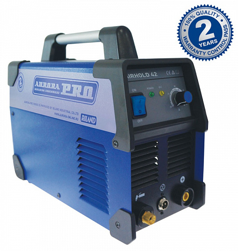

Помогите с выбором ручного плазмореза
Помогите с выбором ручного плазмореза, нужен бюджетный плазморез CUT 40-45
подскажите пожалуйста, с выбором надежного простого плазмореза в гараж, CUT 40-45, резка черного до 12мм, может нержа ,что-нибудь бюджетное до 25К, компрессор у меня на 170л/мин, думаю взять аврору аирхолд 42 может есть что получше или подешевле при неплохом качестве? кто что вообще использует?, чтоб мне потом не намучиться с ним,
В дополнение к вопросу хотел уточнить как правильно поступить с выбором аппарата по поводу поджига дуги
Иван Федоров, Добрый день! В принципе в такой бюджет можно выбирать практически любого китайца в любом случае это будет лотерея так как они практически все сделаны одинаково и чуть ли не на одном заводе. Поджиг конечно лучше бесконтактный так как удобнее прицеливаться при старте когда нужен точный рез. А так по брендам это Кедр Аврора и Фоксвелд, по моему мнению их надежность в списке по убыванию как раз.
Благодарю, за развернутый ответ.
