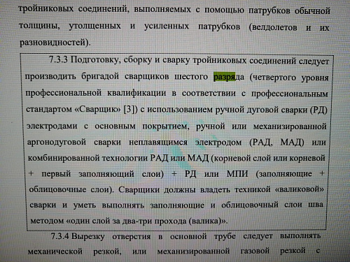

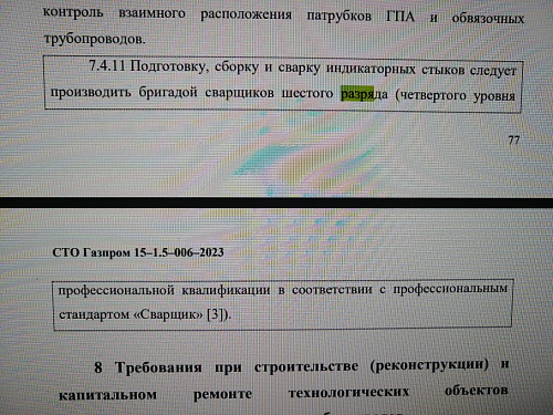

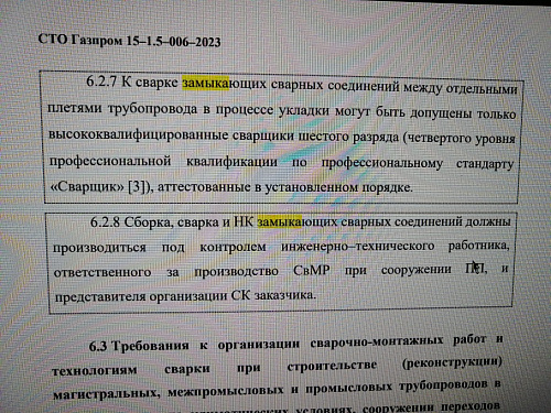

СТО Газпром 15-1.5-006-2023 .
пункты 6.2.7 , 6.2.8,. 7.2.3, 7.3.3, 7.4.11 и 10.1.5
Где бы мне скачать!?
Код
Тыц
СТО Газпром 15-1.5-006-2023 . пункты 6.2.7 , 6.2.8,. 7.2.3, 7.3.3, 7.4.11 и 10.1.5
