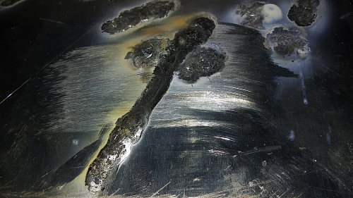

купил аппарат Кедр 200Р АС\DC. Перерыл все форумы и никак не могу настроить. Не варит нормально и все. Шов получается грязным и присадку с трудом втыкаю в ванную она как окисляется когда подношу. Хелп в чем может быть дело???
Санн Саныч, А можете сфотографировать и прислать как получаются швы?

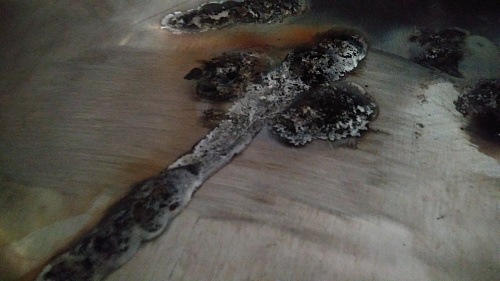

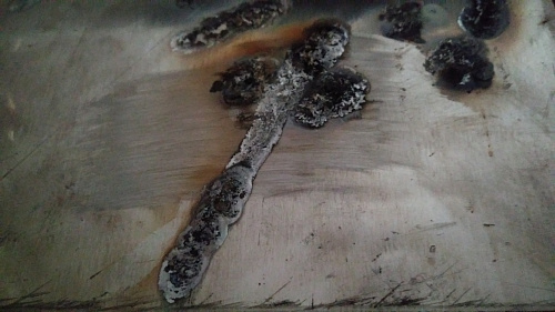

Вот как смог сфотографировал
Санн Саныч, Судя по фото какие то проблемы с аргоном, обратите внимание на то что вокруг шва есть желтоватый налет. Попробуйте подключить другой баллон и попробовать сделать еще шов
Павел Горбачев, сегодня попробую заменить баллон. Я подозревал что то такое так как когда чернуху варил то как то странно себя она вера и швы при остывании потрескивали и были немного шероховатые.
Санн Саныч,газ гавно скорее всего, полярность и присадка, надеюсь все как надо, где то грязь присутствует, попробуй ещё ацетоном обезжирить
Изменено: Сергей Иванов - 05.09.2019 14:01:54
Сергей Иванов, да присадка ESAB (хорошая мне советовали).
Павел Горбачев, Да, дело было в газе, но я еще до кучи все соединения шланга и у горелки подкрутил и хомуты нормальные поставил. Теперь хоть швы чистые пошли Но конечно до красоты еще далеко )) надо тренироваться!
Санн Саныч,надеюсь давление газа не сильно влупил, там он должен прям легонечко дуть, едва щекой ощущать его, а то я как то видел на нпз чувак прям как на полуавтомате влупил, тока баллоны отлетали
Сергей Иванов, не тут то все свое родное потому газ поставил чуть меньше единички по ротаметру. я же не хочу часто кататься на заправку))
Вот единственное приму совет по присадке какую и в каких диаметрах её лучше иметь? Для шабашек естественно)
Санн Саныч,ну все зависит от толщины металла, ну и дешевле в бухте купить чем в прутках, самая ходовая по диаметру это 2мм ну если что то по серьёзнее варить, ну там смотри сам по толщине металла, а так двоечка почти везде идет
Изменено: Сергей Иванов - 06.09.2019 13:44:48
Сергей Иванов, а по марке какие лучше? Я так понял из форумов что 4043 и 5356 это из алюминия а нержа ? Ну с черным так же все понятно!
Санн Саныч, Из нержавейки можно держать 316 она более универсальна.
И так закупился теперь все варит хорошо, прям отлегло)) а то уж думал заморочится и по гарантии сдать а это такая тягомотина.. В общем всем спасибо за участие!)
