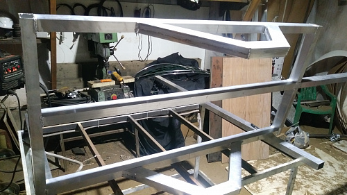

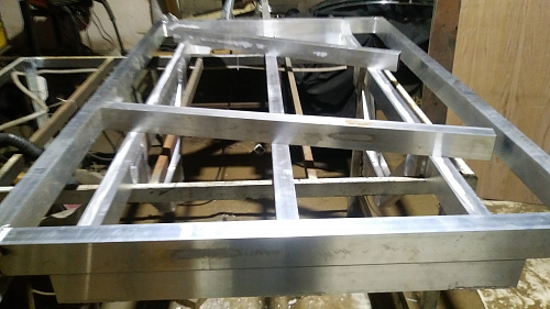

Вот начал сборку прицепа для квадроцикла по эскизам заказчика и вот что получается: см фото.
Используется профиль 60х40х3 алюминий

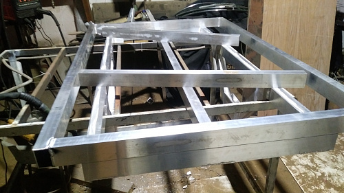

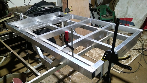

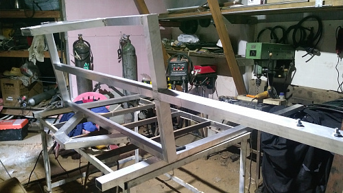

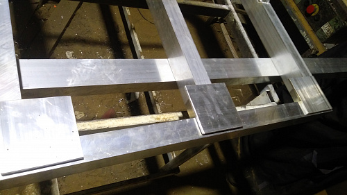

Продолжение процесса сборки:
Павел Горбачев, Интересно, что за оборудование? На каких режимах работаете, какие материалы используете?
Для изготовления используется алюминий АД31 профиль 60х40 толщина 3мм, Для сварки применяется присадка 4043. Сварочный аппарат Кедр Multitig 2000 AC\DC. Режим 130А, частота переменного тока 80Hz, баланс на нуле. Сопло восьмерка, электрод 2.4 синий.

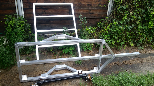

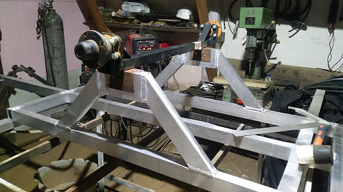

Дополняю фото готового:
