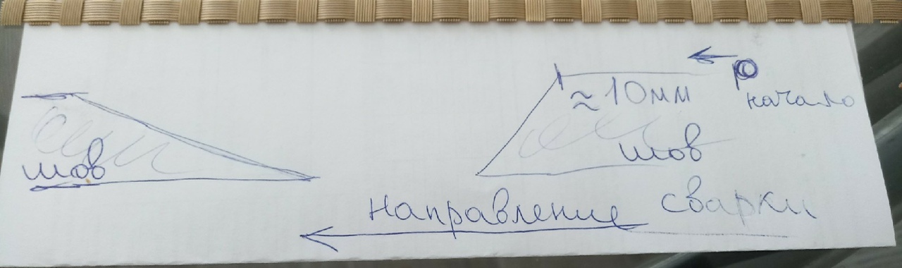

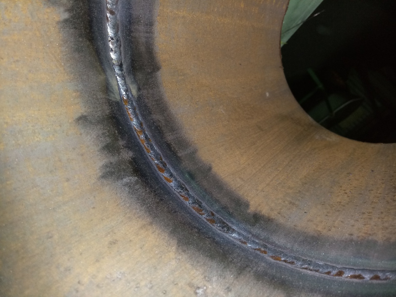

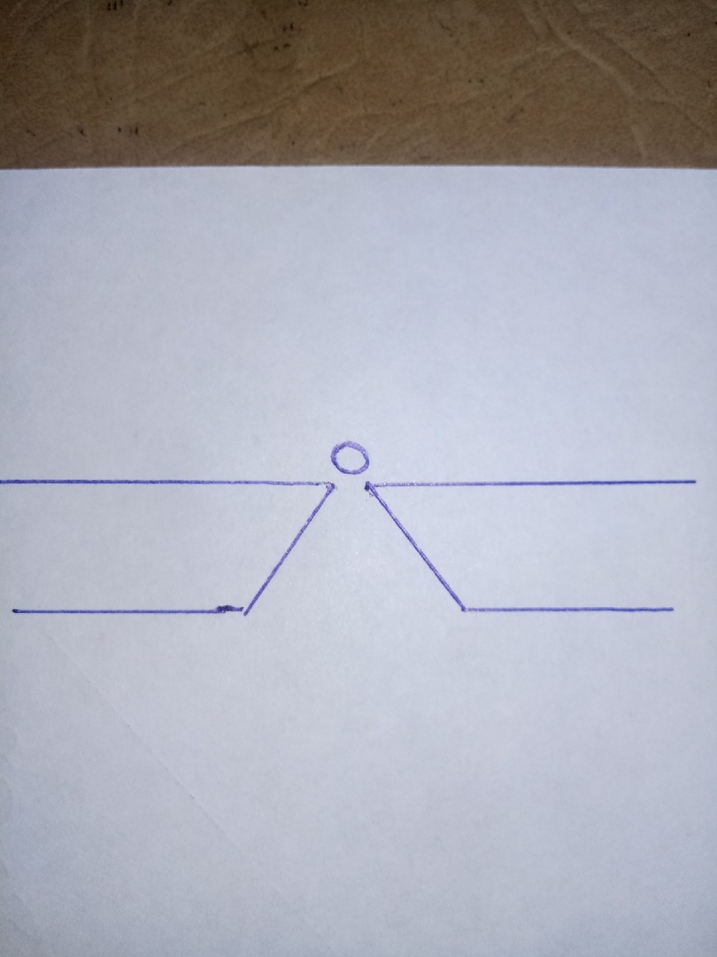

Михаил Шилов, слушайте мальчики дела Мазая... Я таких ууууу сколько сварил. ( второй раз пишу. После смайлика всё исчезло)... Фаска 35- 37°. Притупление до 1 мм ( я 0 делаю. "В ножи ". Так надёжнее) Присадка 2.4 мм. Зазор 4 мм. Легко подавать. Легко контролировать. Ток 90+- А. Т° между проходами 200- 300°. Важное - заходи. Со шва потупее угол. На шов острый и пологий. Начало прямо в фольгу. Тогда обратный валик будет хорошо сплавлен. Количество проходов от толщины зависит. Обратный валик 0.5- 2 мм. Выпуклость ( по новому. По старому Усиление. 1-3 мм.
1) как подавать изнутри 2) присадка над кромками с потолка и по кромкам на вертикале. 3) заходы:
1) корень 2) облицовка:
Изменено: Сергей Мазурик - 29.03.2019 10:47:45

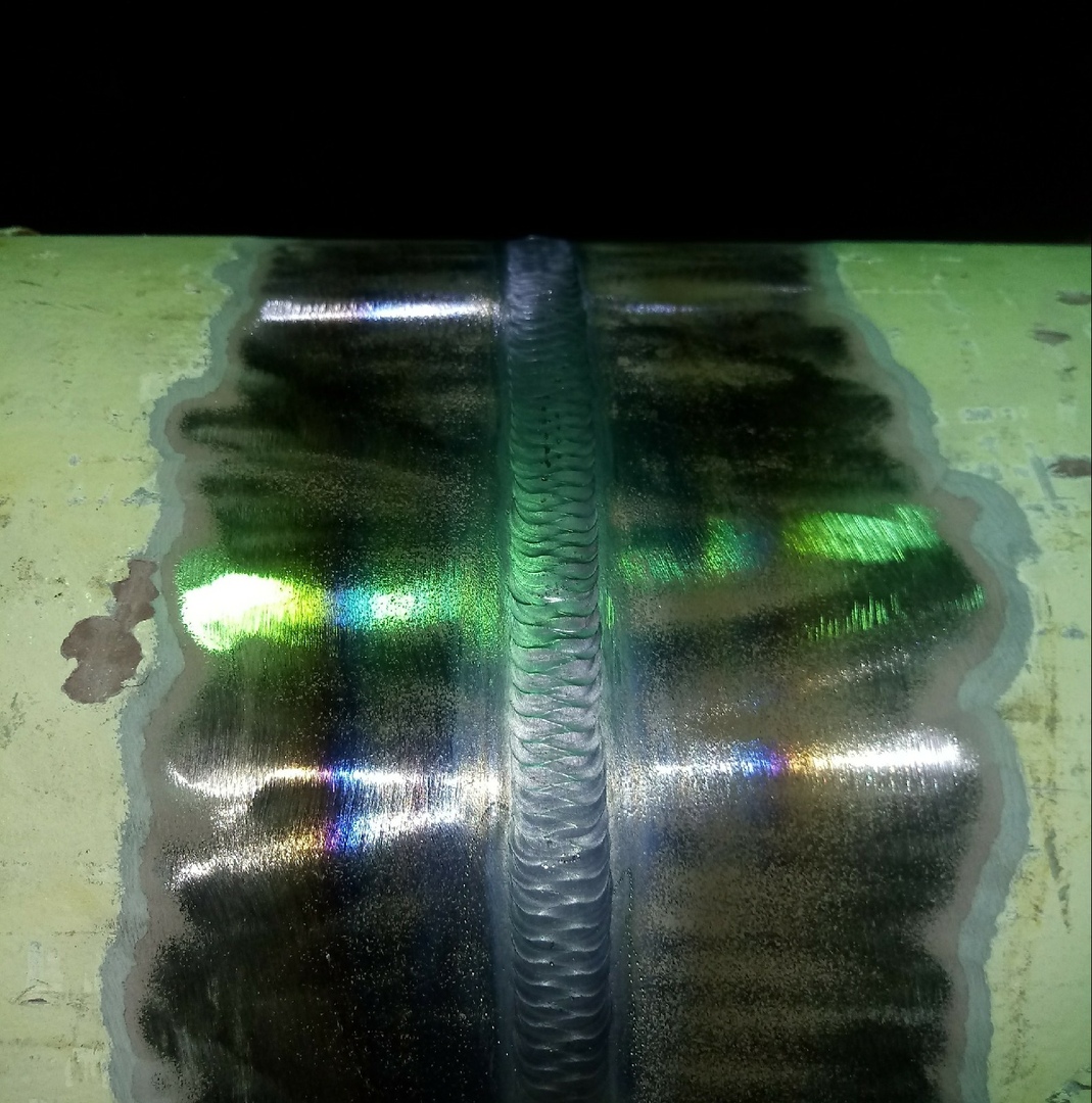

Сергей Мазурик, огромное спасибо за такой развернутый ответ! Фото Ваших работ?
Михаил Шилов,, да. Мои. Пробуй " от пальца" если катать не умеешь. Упирайся пальцем в трубу. Не держи на весу. Дугу близко к ванне не подноси. Подал присадку- ушёл на фаску. Горячий металл устремляется на тепло. Во время подачи присадки Т° ванны падает. Металл кристализуется. Образуется шов

К(Ар), -комбинированный способ.Корень -АргонДС, облиц - РДС.S, мм - 4-25. a, мм - 1,5± 0,5 b, мм - 1±0,5 a, град. - 25-45
Наружный диаметр трубы, Дн, мм - ≥32
Руководящий документ РД 34.15.027-93.(РТМ-1с-93)
