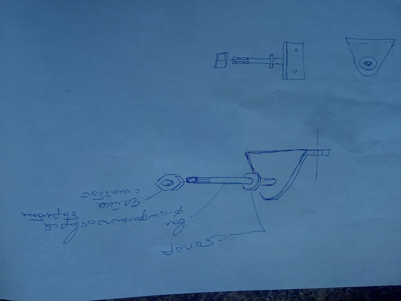

Роман Ганин, вопрос - проварка должна быть сплошная ? Или прихваточками, штук 6-8 пойдет? Я, бы, одел на вот такую штуку барабан "в сборе" и симметрично противоположными Капельками зафиксировал внутреннее колечко. Количество прихваточек к дюжине на шов. Заготовку вращать на валу, капая соответственно в противоположных точках.

Роман Ганин, в "теории сварки" есть раздел посвященный материалам малой теплоемкости, ничего реально внятного, подходящего для "колхоза", в разделе нет, сварка в ОЖ, например, ну и выбор сварочного тока - меньше малого. Варианты жесткого крепления заготовки в каких-то рамах прижимах не работают, выдувает середину. Когда-то давно, 35 лет назад, на одном радиотехническом заводе, была муфельная печь и соединение деталек проводили при общем нагреве. Поэтому в своем смс с фотками приблуды для свободного вращения Твоих барабанов я и писал - много капелек перекрестно/противоположно. А барабан, удобно вращать на оси.
