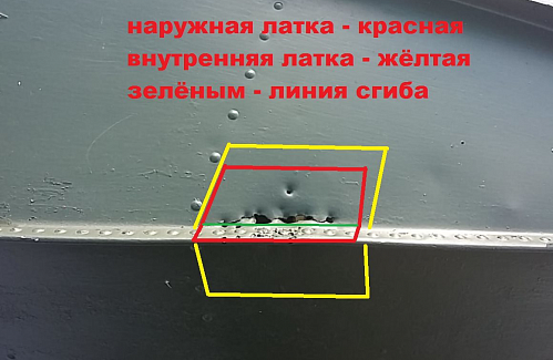

А латку делать с отгибом, что бы под скуловую накладку зашла.
Я бы ещё внутрь латку подложил, с заходом\ перекрытием за скуловую.

Еще хотел уточнить по поводу длинны клепок и их диаметра, получится расклепать все это перфоратором? Что сделать с рваным металлом, может вырезать аккуратно болгаркой?
Рваные края пробоины вырезаются до правильной формы. Длинные клёпки укорачиваются до нужной длины. Диаметр рабочей клёпки 4 мм.
Длина клёпки = толщина собираемого пакета + 1,5 Ф клёпки.
Я бы делал так - отсверлил скуловую накладку, отрезал часть оторванного загиба с борта, который заходит в скуловую накладку, отрихтовал неровности, выровнял рванину и поставил такие латки и потом приклепал обратно скуловую накладку на место. Возможно понадобится заменить и часть скуловой накладки, но это будет понятно после разборки.
P.S.: Острые угла на латках надо "скруглить", на схеме не прорисовал это, латки нарисованы схематично, возможно возникнет проблема с внутренней латкой - может упереться внутри в переборку или шпангоут, не совсем понятно, что там изнутри приклёпано, виден только ряд клёпок рядом с пробоем. Но это всё решается по месту.

Ничего болгаркой резать не надо - жесткость будет обеспечивать родной лист. Пройдешь болгаркой и получишь риск, что металл отклячиться. Отверстия рассверлить конусным светлом или шарошкой, чтоб получилась плоскость, поставить две латки - снаружи и изнутри, чтоб внутренняя скуловой шов перекрывала на Новол Гравит. Рихтовать не нужно - металл потянется. Для внутренней накладки пойдет АМГ 2 - он мягкий. Жесткость даст родной лист. Нагрузки там не будет. Если удастся полностью убрать вмятины и отверстия получатся небольшими, Можно замазать их снаружи Новолом, шлифануть его после полного высыхания шкурой по мокрому и окрасить. Если хочется совсем аккуратно - отсверлить шпангоут и латку пропустить между ним и бортовым листом. Приклепать в те же отверстия. Визуально После ремонта снаружи будет видно некоторое количество заклепок. Если их расположить подумавши, в глаза бросаться не будет. Скуловую накладку может и трогать не придется. Может загнать в дыры заклепку или несколько и новол и все.
Много проще. Дырка от дроби выстукивается. Потом сверлится сверлом для получения ровного отверстия. Туда вставляется клепка и расклепывается. С тиоколом или иным герметиков. Получается просто много клепок рядом. Но это навечно. Все накладки - лишние.
Ты фото повреждений посмотрел? Внимательнее надо быть, прежде чем советы давать!

Ты сам представляешь, как это сделать в данном случае, да еще на на скуле? Поднимись на верх страницы и взгляни. Там заклепке держаться не за что - только латка изнутри. Это будет технологично, качественно, надежно и эстетично. Если сделать потайными, прошпаклевать потом - никто и не увидит даже с 10 см последствия ремонта. Только изнутри. Но это совсем для эстетов, даже я не стал бы так делать, ограничился бы обычными заклепками с полукруглой головкой из Д-18. Латка из АМГ-2. Я заделывал так все отверстия на потопчинах, на привальниках, еще кое-где. Там такой подход имеет право на жизнь - мягкотелые потайные заклепки. В данном случае это не вариант совсем.

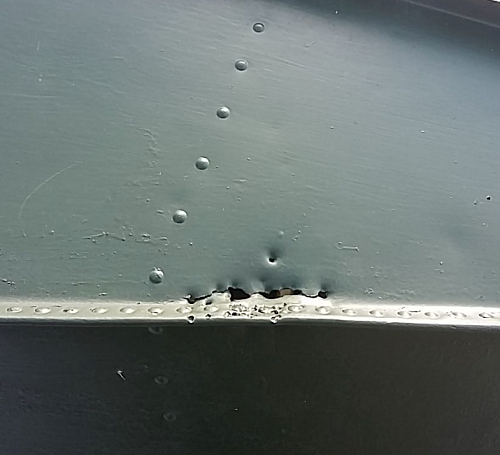

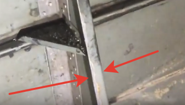

Всем доброе утро! Вот такая у меня проблема...вроде видно трещину на фото. Что с этим можно сделать? Заварить, замазать?
Изменено: Геннадий Кнутов - 17.07.2019 09:35:00
Геннадий Кнутов, делов то. Разбери. Приклепай лист люминия снаружи. Изнутри приверни лист ламинированной фанеры толщиной 20-30 мм.
Если нужно укрепи косынками. И продолжай кататься.
Согласен, не было бы проблемы, но там выштамповка такая в корме, трещина прямо через ребро идет, как там заплатку то наложить?
Да ладно, не большой кусочек тоненькой дюральки или алюмишки, обстучишь по выштамповке, и приклепаешь. Только всё зачистить хорошо, ну ес..но намазать герметиком под латкой.
Геннадий Кнутов написал:
Вариантов масса. Делов там если не спеша и под пивко на пару дней.
Ни чего страшного, всё правильно подсказали, дополню к сказанному - засверли трещину, что бы дальше не ползла.
Кирилл Нежданов написал:
Я тут вообще не понял что то..заплатка имеется в виду? Там видно на первой фотке,от болта трещина вверх влево и вниз вправо расходится.
А эпоксидку с стеклотканью, например, не? Или типа холодной сварки что то...Отвалится?
