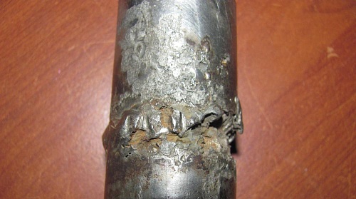

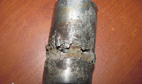

Сварил трубопровод огород поливать, после зимы бац и вот(см.фото ). Теперь еще проблема. Сделал подвод воды в дом по такой же схеме и таким же образом. А теперь вопрос: что похавало и какая вероятность такого же под домом?
Блуждающие токи.
Да очень похоже на блуждающие токи. Другого варианта тут нет. Смотри что из электрических приборов сидит на данной трубе! и Постарайся заземлить тот прибор
Макс, Добрый день. Подскажите пожалуйста, блуждающие токи, могут от соседа "прийти", или они разрушительны только на небольшом расстоянии?
Материал нержа?
Судя по всему неправильно подобран присадочный материал. И перезжонный перегретый) сварочный шов, отсюда и коррозия.
Блуждающие токи могут быть если вы или сосед воруете электричество и 0 от счётчика закрепили за трубу или за вбитый в землю штырь...

Тогда отчего это? Ваше мнение?
Материал нержа!!! Варю все и не когда нареканий не было варю под УЗК,. А тут для себя и такое!!!
А где вы варите нержу под УЗК?

Алексей Кикабидзе, я на ПЗЭМ. А вообще это не редкость для предприятий энергетического машиностроения.
При сварке нержавеющей и черной стали образуется гальваническая пара, капец черному металлу. Рекомендуется соединять через медь или латунь, ширина (длинна) вставки не менее трех диаметров.
Иван Драпкин, да нет пишет же парень все нержавейка. Хотя вход к дому или квартире все равно из чернухи..Тогда да проблемы будут как описано выше.
Все нержавейка, где вход там на сгоне нет проблем, а то что лежало в огороде вот так погрызло за 1ну зиму. варил тем что привозят нам на производство не знаю как название но не магнитется!!!! И подвод в дом такой же, не разу такого не видел может кто сталкивался???
Евгений Ковалев, Добрый день. Первый раз сталкиваюсь с такой проблемой. Могу предположить, что свариваемые детали и присадочные материалы из разнородного металла, из-за этого, под воздействием влаги, шов разрушился. Трубы очень похожи на оцинкованные.

Вы хоть прочитали о чем тут пишут? Я уже писал выше, что нержа:
Евгений Ковалев написал:
Евгений Ковалев, Прежде чем написать, я прочитал посты, и фото посмотрел, сделал своё предположение. Видел написанно-материал нержа.
Это же может быть не нержавейка)
На счёт труб сделал такое предположение, потому что на трубе образовалась ржавчина, как будто цинк выгорел.
