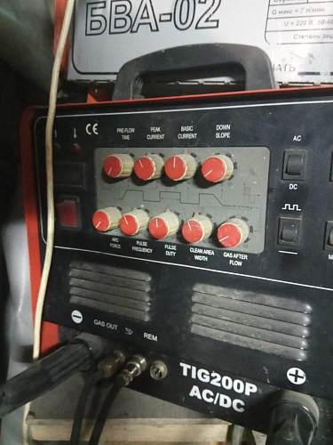

Простите дилетанта, читал много...ничего не понял((
задача варить алюминиевый профиль толщиной 2 мм
куплен КЕДР TIG-200 PN AC/DC
какие параметры задавать? пол дня в инете ползаю, ничего найти не могу
1.Пред.продув
2.Начальный ток:
3.Время нарастания тока:
4.Пиковый ток :
5.Частота импульса:
6. Заполнения импульса:
7.Базовый ток:
8.Ток завершения:
9.Продув газа после сварки
Спасите пожалуйста
Поставь ток АС, газ до сварки 1 сек достаточно, ток примерно 70-80 А смотри по сварочнои ванне, газ после сварки 5-6 сек или так чтобы аольфрам не дымился, вольфрам бери зелёный либо синний 2-2 4 самое то, и присадку также 1,6-2мм
Примерно так у меня
Все написали уже. Импульса не должно быть.
Я например такой профиль варю на токе 80-100 просто когда вижу что металл начинает перегреваться то прерываю сварку секонды на 2-3 и тут же продолжаю. Продувку после сварки ставлю на 1-2 сек. А перед сваркой 0.5с. Никаких спадов и нарастаний не делаю по току.
