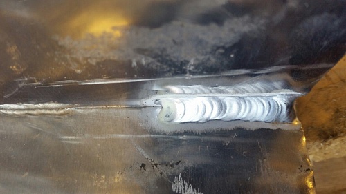

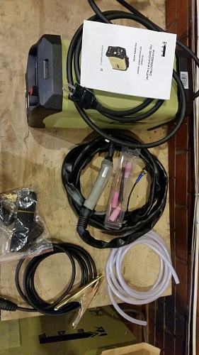

На днях он попал ко мне в руки и меня сразу же удивили размер и вес всего 9кг. Очень богатая комплектация, можно сказать что приступить к сварке можно почти сразу как распакуете. Попробовал поварить им алюминий. И он вполне не плохо себя показал. В сравнении рядом швы сделанные мультитигом 2000).Достаточно широкий диапазон регулировки импульса. И наконец то сделали человеческий спад тока в 2т режиме в отличие от предшественника 200р. Его розничная цена приблизительно 37т.р. Так что теперь этот аппарат можно считать одним из самых бюджетных которые варят алюминий.

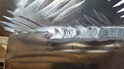

Швы те что чуть похуже это сделаны этим аппаратом и для адекватности выставлял одинаковый ампераж 145А. Этот аппарат немного дольше разрушает окисную пленку но приспособиться можно!

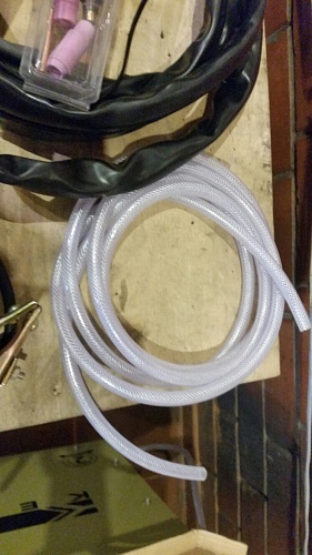

Какое охлаждение?

Павел, аппарата.. Холодильник нужен ему?
Алексей Лаптев ответил Павлу
Павел, сваркой алюминия
Павел Горбачев ответил Андрею
Андрей, если есть необходимость то можно добавить и горелку водяную. Только ставить рядом его
Андрей Голубев ответил Павлу
Понятно, значит без охлаждения...
Андрей, а вы видели бюджетный аппарат с охолождением?

Андрей, любой аппарат можно сделать с водяным охолождением если добавить к нему вот такой блок:

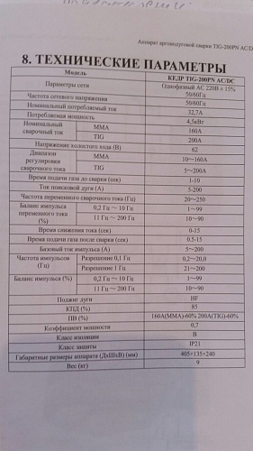

Павел, как у него с частотой на переменке вплане разницы 20Гц и 250 Гц хотелось бы видео если не затруднит
Переписка из ВК
Павел Горбачев ответил Алексею
Алексей, а что именно интересует? Частота звука или как по глазам бьет?
Алексей Змей
Просто мой Сварог выдает от 20 до 70 Гц на переменке всмысле частота переменного тока,а не пульса
Алексей, посмотрите а тех характеристиках на последнем фото, там указана частота переменного тока

Характеристики на пять.
Вот что меня насторожило. Тут вариант немного другой, или очищает или нет. Баланс играет важнейшую роль.
Вадим Василичь, а что тут странного то? возьмем к примеру бриму и фрониус с одинаковыми параметрами, и фрониус будет работать получше и помягче чем таже брима. Так и тут это бюджетный аппаратик и соответственно в нем все стоит так же похуже чем скажем у его же собрата который стоит гораздо дороже!
