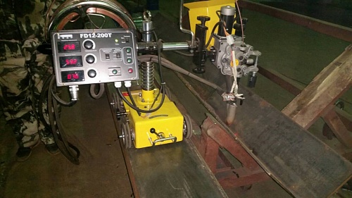

добрый день. Может кто поделится опытом? Нам нужно проваривать балки, пробовали поворотом головы трактора но получается плохо, не всегда хорошо поступает флюс, приходится чутьли не в ручную подсыпать. да и не на все балки дотягивается. Посоветуйте что можно в данной ситуации сделать
Здравствуйте. Для этого вам понадобится сварить стойки под 45 градусов в которые вы будете закладывать балку таким образом что бы голова трактора была вертикальна по отношению ко шву. На фото то как сделали это на одном из заводов:
А почему вас не устроило варить с поворотом головы под 45? Мы так уже давно варим и все хорошо! Флюс сыпется достаточно что бы закрыть ванну. А вот проблему с тем что не доставал мы решили тем что выточили из латуни удлинитель. Тое сть родную латунную вставку в которую вкручивается наконечник мы выкрутили и по его образу и подобию сделали такой же только той длинны которая нас устроила! И все проблема решена!
