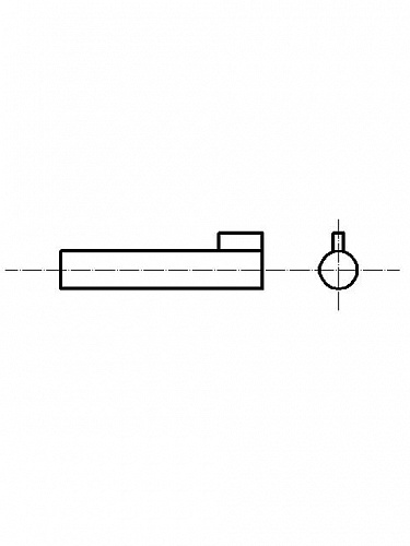

Спецы, доброе утро! Подскажите как и на каких станках изготавливается сия деталь (и как называется , если есть название)? Если можно дайте ссылку где описан/показан процесс изготовления. Выглядит это как вал(цилиндр) со шпонкой, только шпонка не вставная а единое целое с цилиндром.
Скорее всего - пайка (индуктивная), зачистка и, затем, покрытие.
Цитата
Гость написал:
На 3-х координатном вертикально-обрабатывающем центре можно сделать данную деталь за 2 перехода.
Зажимайте деталь в 3-х кулачковый патрон, делаете половину цилиндрической поверхности.
Переворачиваете и фрезеруете вторую часть со шпонкой.
Будет не большой перепад, который зачистите.
valeriy.trofimov.83@mail.ru, А как насчет этого? Все это из одой заготовки выточено.
По поводу первой детали - смотря, какая партия. Какая там пайка, при серии? Штампом заготовки на ключи делают. По поводу второй детали - просто токарка в патроне с независимыми кулачками из прямоугольного бруска.
Способов много, это: отливка, штамповка (высадка), порошковая металлургия, электроэрозионная обработка, при желании, можно и на токарно-фрезерном центре сделать...
Если массово, то скорее всего осадка на горячую.
Цитата
Игорь Дронов написал:
Расскажите-ка подробней про "просто" токарное изготовление этой детали в любых кулачках?
Интересует цилиндрическая поверхность под прямоугольной частью.
Спасибо.
По картинкам судить сложно нужны допуски, хотя деталь не сложная.
Цитата
Ден написал:
Поворотный стол. и фрезерный станок + квалификация и порядочность фрезеровщика. Если непорядочный, то доводишь напильником. Нечто подобное. Кулачок в резцедержке.
