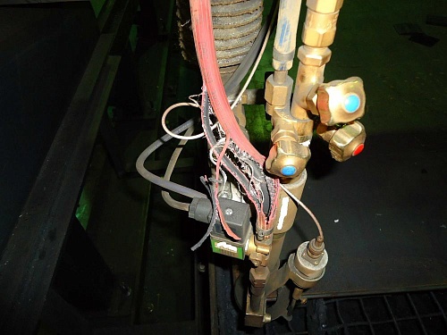

Доброго времени суток! Сегодня произошла беда, после настройки давления на табличные параметры для резки металла 12мм(настроили давление ацетилена, кислорода прогревающего, кислорода продувающего при горящей горелке), вывода режущей головы в 0, при старте программы, в момент поджига произошла детонация в магистрали ацетилена на поджиг горелки(форсунка поджига со свечей стоит отдельно от резака), причем поджиг, как и задумывалось, проходил на 1 горелке из 3х, разорвало все шланги магистрали поджига, так же сорвало входящий шланг в машину, магистрали прогревочного ацетилена(к резакам) целы. Собственно вопрос, от чего данная беда случилась? Имею гипотезу что газозапорная арматура изготовлена из сплава с долей меди более 65%, что в течении 7 месяцев работы привело к образованию взрывоопасного соединения меди и ацетилена, которое и привело к детонированию, которое в свою очередь привело к превышению давления в магистрали достаточного для само детонирования.

При интенсивной работе рекомендуется почаще промывать от копоти и отложений ацетиленовый шланг. Похоже у вас был обратный удар (предположительно)

ПРОДУВАТЬ НУЖНО ПЕРЕД СТАРТОМ!!!!!!!!!!!!!!
Ацетилен, не всегда чистый идет сразу. Особенно если это первый пуск, или шланги снимались.......... |

Роман, Собственно перед стартом в момент настройки давления все продулось. Как продуть магистраль поджига, если клапан на ней срабатывает одновременно с искрой?

поставь кнопку отдельно для искровика. Открыл клапан, через 2-3 секунды нажал на кнопку!
Как то, так......... |

Сергей Лапин, медь не причём, это газовоздушная(кислородная) смесь хлопнула.

Стас, Все газорезчики со стажем работы так поджигаю резаки.

1. Не вижу на резаке огнепреградительных клапанов на все газы в резак
2. В нормальной ЧПУ есть константы настроек поджига, надо проверить. |

Почему-то мне кажется что превысили допустимое давление ацетилена.
