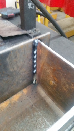

У нас на работе закупили б\у робот руки с оборудованием лорх, поставили операторами обычных слесарей и до сих пор (2 недели) ни как не можем добиться качественной сварки сверху вниз в ограниченном пространстве. Получается так что по настройкам ставим металл толщиной 6 мм в режиме синергетик СV получается 240а но при выполнениии этой сварки получается ужас а не шов..
Подскажите какие настройки можно воставить если бы вы варили в ручную и на какой градус выставить горелку..

Добрый день, сложно так подсказать не попробывав. А что у вас сварщиков совсем нет? Судя по тому что вижу я бы поставил 19в 180а, положение горелки при сварке сверху вниз , начало старатся держать под 90 градусов и потом опускаясь стараетесь выдерживать максимально возможный угол приближенный к 90 градусам.
Изменено: Павел Горбачев - 28.03.2017 20:17:12
Я работал на производстве и сталкивались с похожей ситуацией, тоже купили б/у робота, потом он долго стоял и в итоге руководство решило пустить этого зверя в дело, робот к слову у нас и под сварку и под плазму был заточен. Режимы мы настраивали целый день но победили. Тут могу посоветовать только одно и это вам скажет наверно каждый, играйте с режимами, скоростью, током, напряжением. Какие режимы подобрали мы, я уже не вспомню лет 5 прошло, но картинка в самом начале была аналогичная.
